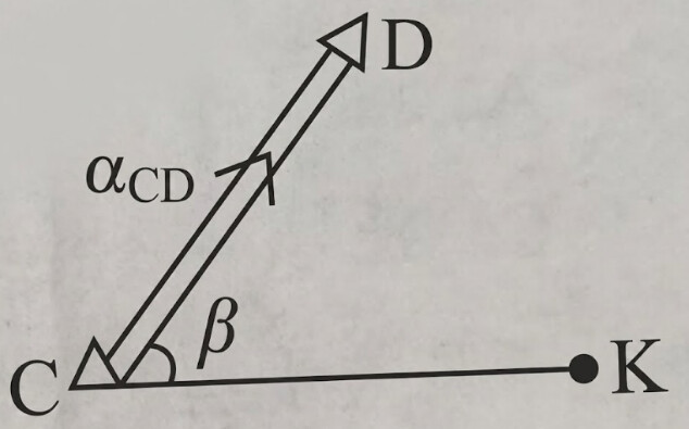

21.如下图所示,CD边的坐标方位角αCD=30°10′10″,水平角β=50°00′20″,则KC边的坐标方位角αKC​为()。
A.80°10′30″
B.170°10′30″
C.260°10′30″
D.350°10′30″
参考答案:C
**读图思路:**先求 CK 方向的方位角,再换算为反方向 KC。由图中的角度关系,α_CK = α_CD + β = 30°10′10″ + 50°00′20″ = 80°10′30″;反方向加 180°,得到 α_KC = 260°10′30″,对应 C 选项。注意题目问的是 KC,不能停在 CK 的计算结果。
